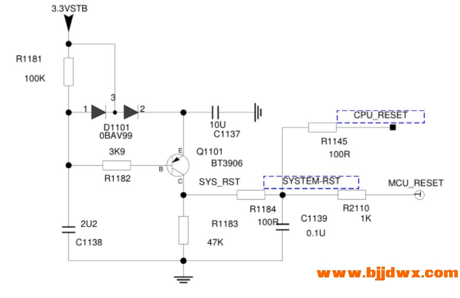

电视机开机困难,每次开机要试好几次,开机后可正常工作。
经测3.3V待机电压正常,按下开机键后各项电压(24V,12V,5V,3.3V,2.V5,1.8V,1.26V)均正常。晶振两端对地均有1.6V电压。
但是测复位电路时有些疑难请各位大侠指教:
上电时Q1101 集电极用万用表测只能测到0.28V的最高电压且这个电压一直保持,按开机键后变为0V;
电阻R1183在电路板上测只有16K;
注:上电后Q1101发射极电压在3.3V,基极在3.2V左右,断电时集电极电压从0V到1.6V然后降到0V
复位电路
复位电路

发表于 2016-10-26 18:03 | 显示全部楼层
看看电源滤波电容有没有问题!先软件后硬件维修!

发表于 2016-10-26 19:45 | 显示全部楼层
这个复位电路是在3.3V刚建立的时候1101的C级高电平持续瞬间变低电平!

 楼主| 发表于 2016-10-27 09:45 | 显示全部楼层
没测到C极有高电平,但是有时候能开机
