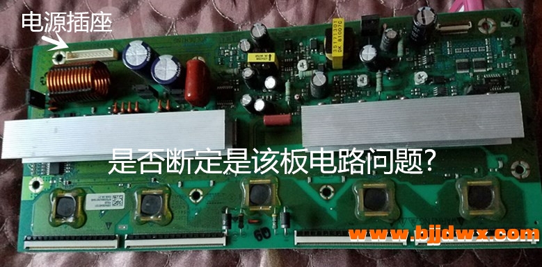

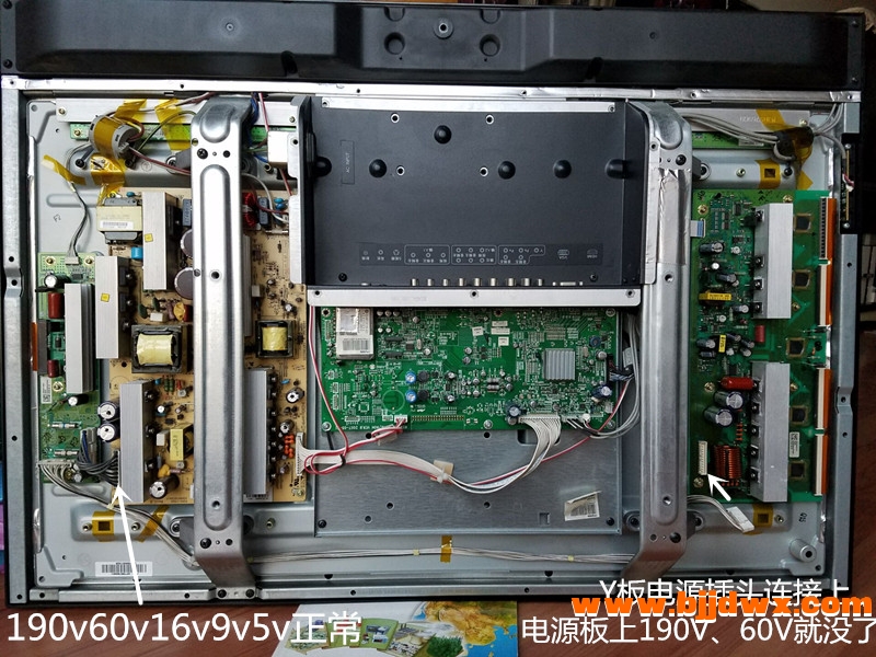

海信TPW3208等离子电视故障为开机后兰指示灯亮。查电源有问题,换C210、C211两个2200uf电容,换R126-560K\136R-680K两个电阻后电源190V60V16V9V5V均正常了,接着依次连接各板,当连接到Y板时发现电源输出各组电源没了?就卸下该版查了几个小时换了几个件无果。问问各位师傅就此判断一定是这Y板电路问题,太费劲决定换板,请经验大师指点迷津。

换了Y板还是不行,不准备费劲修了,是换逻辑板?还是换Z板?请指点各位。
