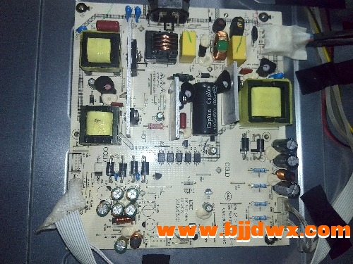

三洋42CE530LED有声无光。查LED灯条基本正常,测灯电源开机瞬间75v然后退到零,再进一步测灯电源IC:GR8876A各脚的开机瞬间电压时,表笔先接触测点,然后开机,发现测该IC的第一脚时能开机屏亮,表笔离开又黑屏,试用500K(与该测量档同阻值)接1脚至地,故障如故,后想是与手拿表笔的人体感应有关,改用100p电容替换500k电阻,居然能开机,测灯条电压87v,恢复使用一切正常。由于无图纸,无法做具体原理分析,只作经验之谈供参考。
