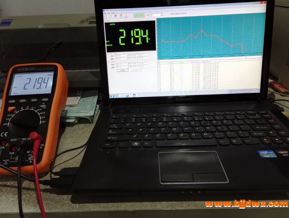

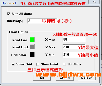

胜利86E万用表电脑连接监控数据,两秒记录一次数据,不用人值守监测,你会用吗?设置看下图
详细设置
详细设置
电压监测
电压监测
