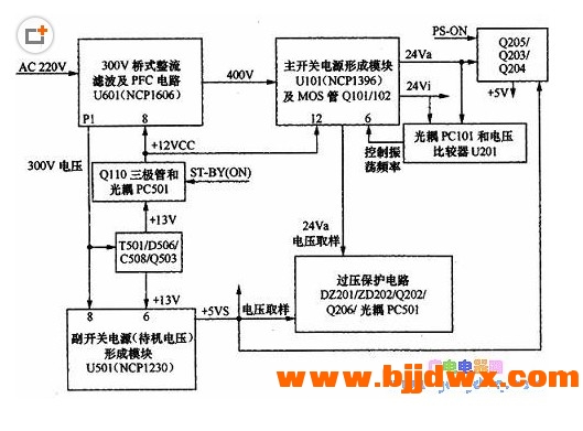

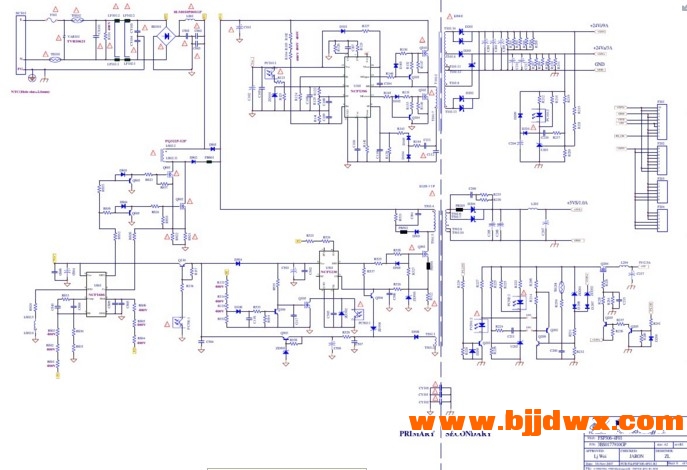

求FSP255-3F01(FSP213-3F01)电源板电路图纸
在供电的芯片组合物
U101-NCP1396,U601-NCP1606,U501-?
或者谁知道什么样的IC501的PWM芯片DIP-8封装的
谢谢!

我不明白你的问题?什么是芯片? 猜的NCP1271P
U101-NCP1396 (LED Driver),U601-NCP1606 (PFC)
U501-?
U501 PWM芯片DIP-8 ?或者你有电源的图纸?

或NCP1337PG U101=NCP1396PG (LED Driver)
NCP1271P或NCP1337PG
数据芯片不收敛引脚
你有电源的图纸?我有芯片一楼
芯片U501 ? PWM DIP-8

我说猜的,你看U501的第一脚,接R到地为Ncp1271p之类,接R到300v,为,Ncp1337pG,去Ncp1396为Ncp1230,Ncp1396不是16脚?有Ncp1396pG?

是的,有一个芯片16英尺U101 背光控制芯片NCP1396PG ,U501 (PWM) 芯片DIP-8  8 英尺不明确?
