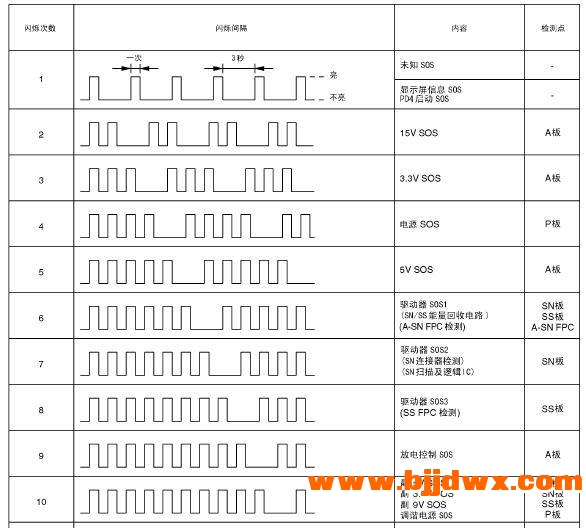

今接台松下等离子电视TH-P42U20C开机时绿灯亮之后灭掉了。这时红指示灯闪烁6下又熄掉,之后又重复闪6下。整机无图无声。求大师们指教。

检查SN
