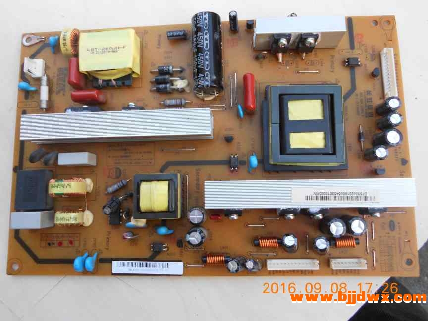

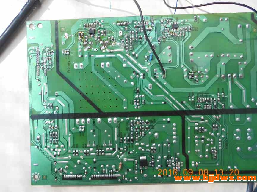

长虹led42a4000iv 有时不开机
不开机时无24v说明电源不正常,测pdf电压365v偏低,再测ncp13931脚14.5v2脚
3.5v3脚1v4脚0v5脚0v6脚12.5v7脚12.5v8脚13.5v测外围原件大致都正常,怀疑
ncp1393坏,换上新1393后通电两只场效应管tf8n50全都击穿,用10n60代替还是
不行

检查反馈电路

PFC取样电阻……
