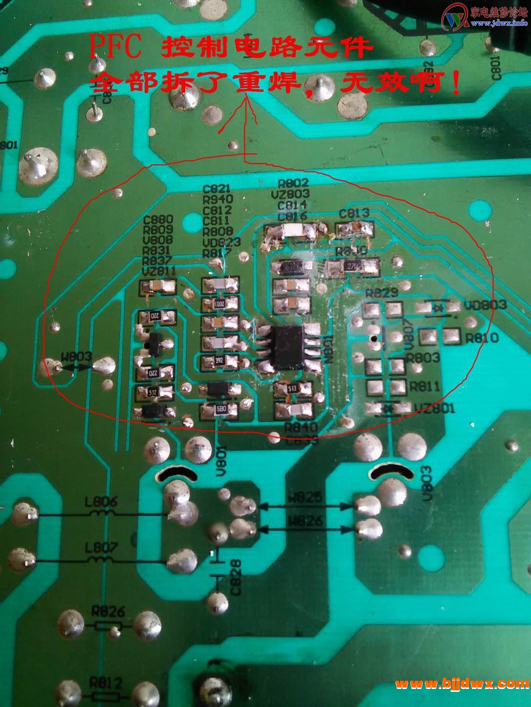

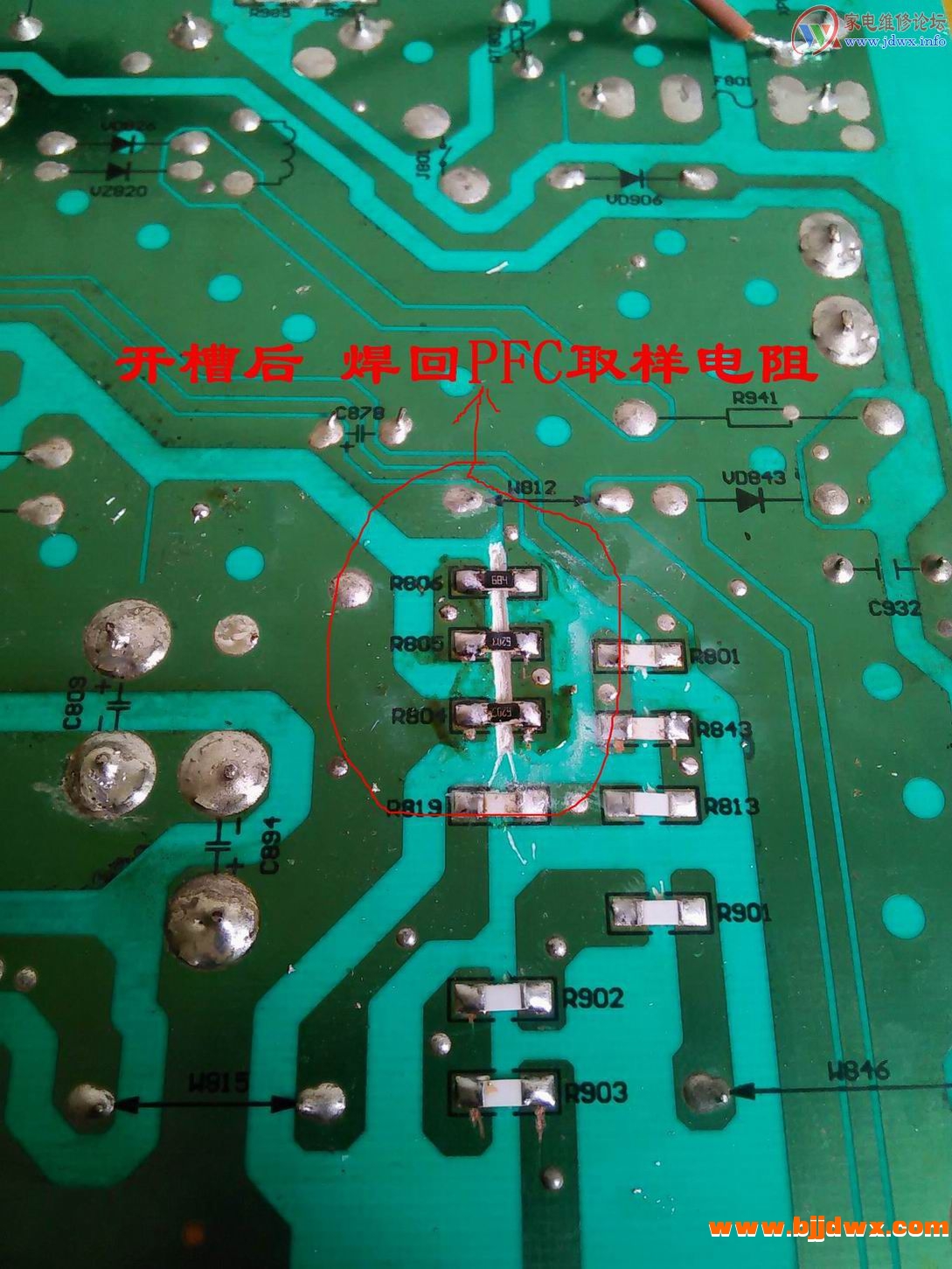

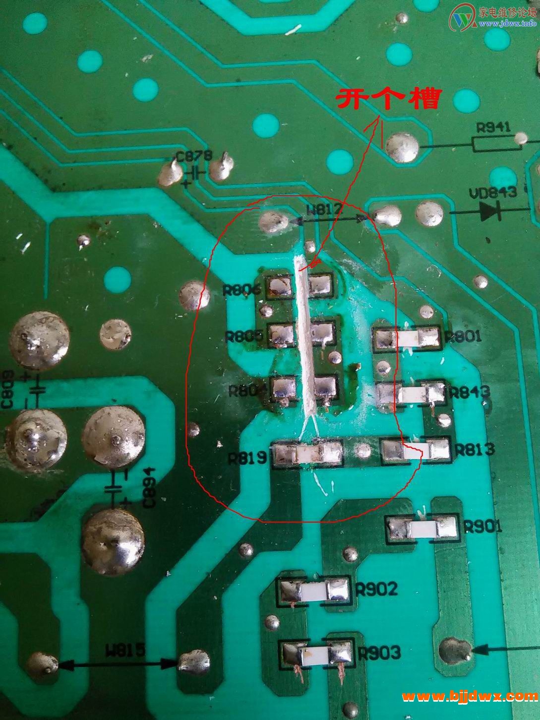

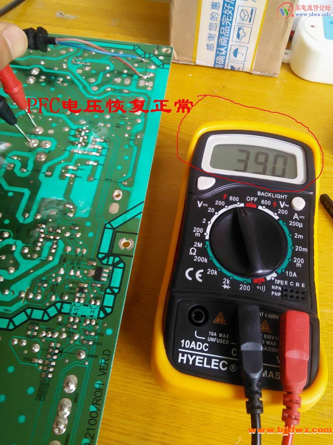

    海信TLM52V78PKN出现黑屏 无图 无声 遥控器失效,拆机可看到背光是亮的。测量5V正常,24V 12V  16V电压消失。电源板单独强行开启 PFC电压只有345V。这种故障有的师傅说是1653 1脚取样电阻背胶变质造成的,清除背胶重焊取样电阻故障就可排除(电阻翻个面焊或用带引脚的电阻代替原贴片)。    这是我第二次碰到这样的机子,第一台就是按照师傅们说的修的,到现在没在出现问题。可这台不灵了,还是按照前面的方法PFC电压始终在345V上下。看来我碰到的这台是PCB板有问题了直接在取样电阻R804 R805 R806的地方开了一条槽,焊回电阻奇迹出现PCF电压 390V 好了。看来开槽才是上上策。
点评
补充一点,开槽后在槽里点上几滴502风枪吹干更好!  发表于 2016-9-23 21:11
