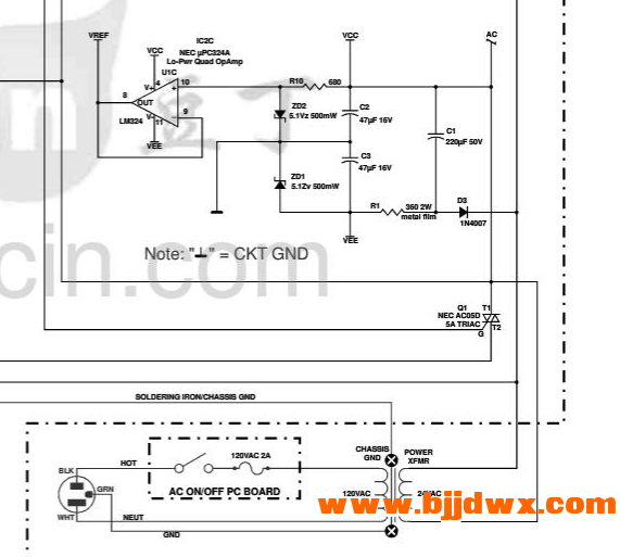

图中的ZD1、ZD2有一个错了。应该是ZD2错了。是这样吗。请多多指教,谢谢

ZD2方向?

没错吗

ZD2的正负极调换一下。

谢谢各位大师指教。ZD2的确是错的。
