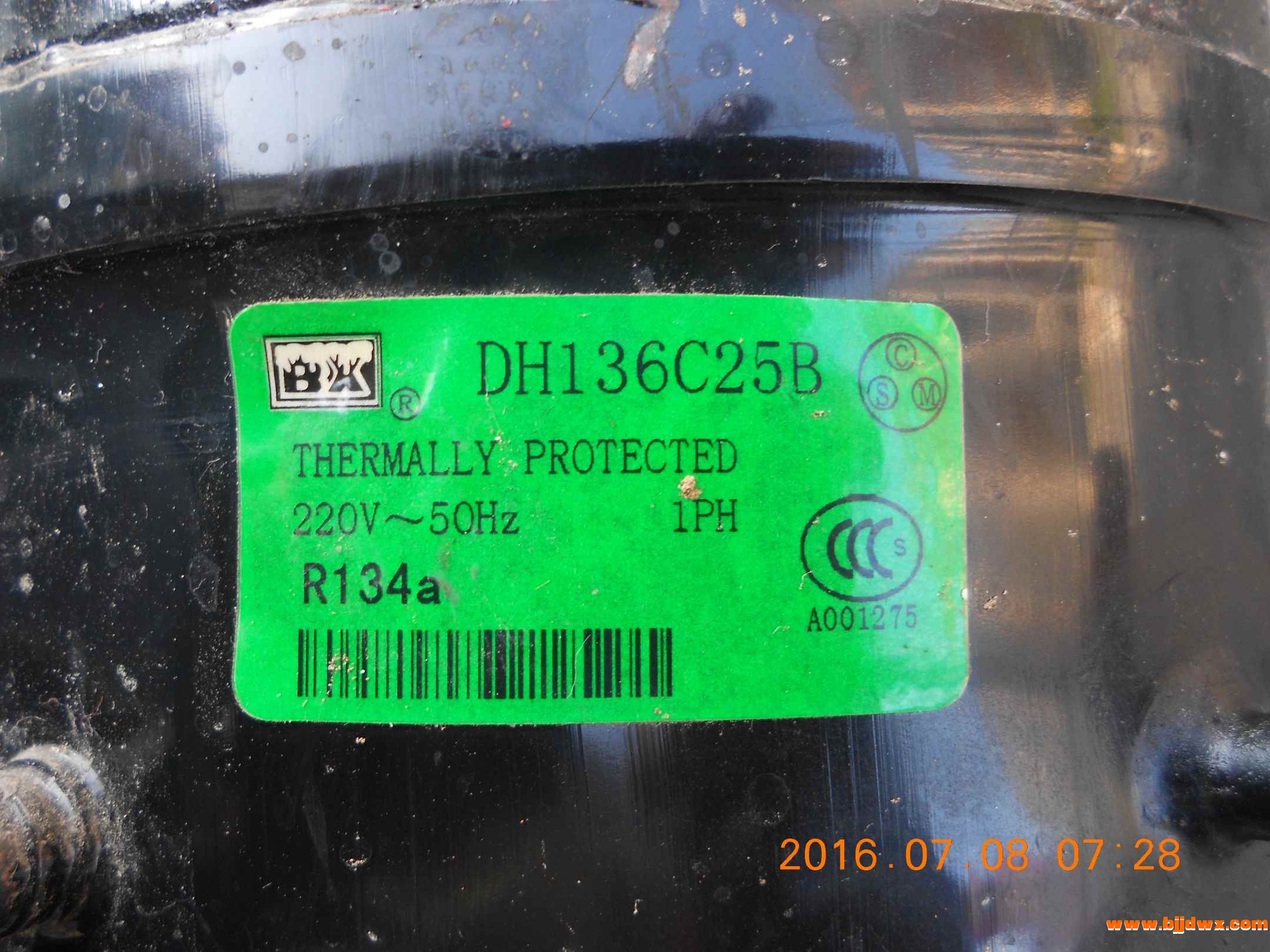

冰柜突然不制冷,压缩机工作风扇正常听不到制冷剂循环声,割开毛细管过滤器没有气体喷出,说明压缩机坏,型号:DH136C25B上网查280w,测试电流1.9a,买了wq153压缩机装上,工作电流2.7a,低压0.1高压15,压差偏高,降温挺快,室内温度26,40分钟箱内温度下降到-16度,大家帮我看看这样可以吗?谢谢!

后换压缩机,功率大排气量大,在节流不变的情况下 高压高一些也属于正常现象,没问题。
