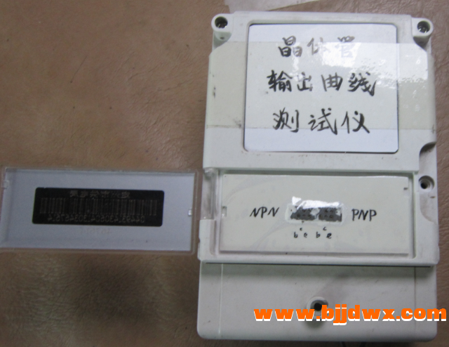

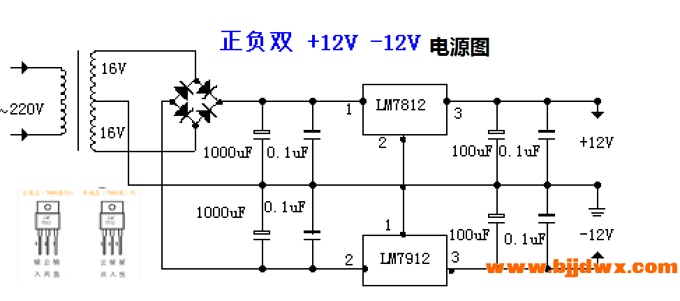

自制中小功率晶体管输出特性曲线测试仪!
原帖在这里;
配合示波器自制晶体管图示测试仪
https://www.bjjdwx.com/forum.php? ... 6593&fromuid=196217
由于此贴线路图是手工绘制,有一些不清楚(或有误)的地方!照此图自制不易成功!我根据工作原理并修改了一下!成功制作了一台!共大家分享!
