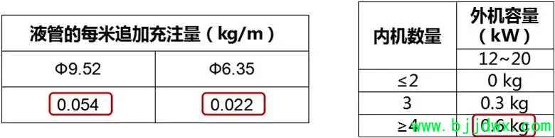

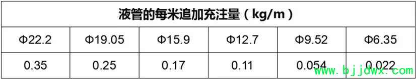

1、配管制冷剂追加量A=Σ液管长度×每米液管制冷剂追加量,下图为参考表格:

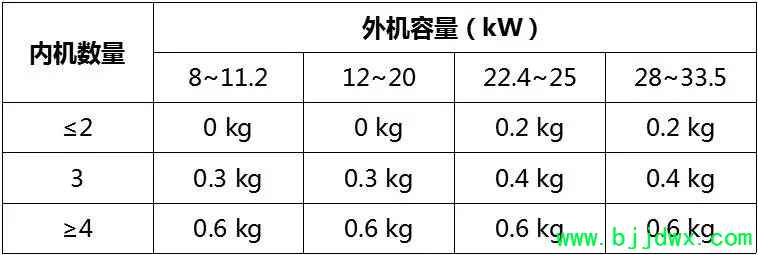

2、格力多联外机制冷剂追加量B计算方法如下:内机数量多少和冷媒的补加多少有直接关系,内机越多,补加越多。
冷媒计算注意事项:
1) 出厂时主机(铭牌标注)系统内的制冷剂重量,不包括配管制冷剂追加量和外机所需追加的制冷剂重量(现场补加更为精准)。
2) 现场确定内外机连接管长度,所需追加制冷剂量按现场液管(小管)尺寸及其长度来确定,不要计算气管(大管)长度。

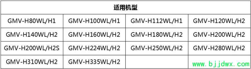

■ 适用机型如下

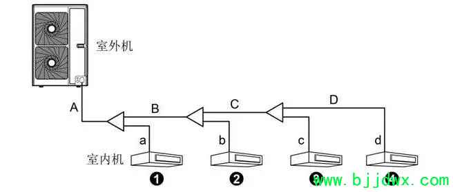

(以GMV-H160WL/H2为例,4台内机)

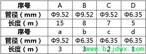

这套多联机各液配管总长,不考虑气管:
Φ9.52: A+B+C+a=15+8+7+3=33m Φ6.35: D+b+c+d=5+3+2+1=11m
因此,根据公式计算追加制冷剂=33×0.054+11×0.022+0.6=2.624kg。

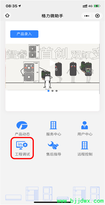

方法二:
微信搜索:格力微助手小程序,点开里面的工程调试,输入管道长度就可以计算出冷媒补加量。
